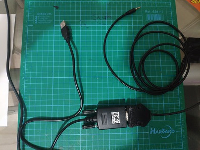

      Buenas a todos os voy a contar un apaño que he hecho para poder hacer exposiciones de más de 30″ con mi cámara.
      Resulta que mi modelo y los anteriores de Canon no pueden hacer fotos en bulb mode de más de 30″ a través del cable USB.
      Navegando por la red. leí que había que conectar un cable a la toma jack donde va el intervalómetro y conectarlo al puerto serie del ordenador. Como los PCs y portátiles actuales no traen este tipo de conexión, había que usar un cable que convirtiera el puerto serie en usb. Hasta aquí todo sencillo. Me hago con el cable y no funciona. Indago un poco más y me doy cuenta que hay que hacer un pequeño circuito en el cable serie. El esquema sería el siguiente;
      Puede parecer muy complejo, pero es soldar 3 componentes de determinada forma. Los componentes son; una resistencia de 2,2K, un diodo 1N4148, y un transistor (creo) 4N25
      Total que soldamos los componentes según el diagrama mostrado y quedaría tal que así: (no ha quedado estéticamente bonito pero si efectivo)
      Ahora nos queda apañar una carcasa para meter el conjunto, ya que el enchufe original quedó destruido al abrirlo. Descargamos un modelo para impresora 3D, hacemos la modificación para que se adapte a lo queremos… y así queda
      Se me olvidaba decir que en las soldaduras y en la base del enchufe sellé con silicona para evitar que por algún tirón o lo que sea se suelte algún cable y deje de funcionar.
