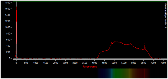

      El espectro captado (ya calibrado) de γ Cas es el siguiente, obteniéndose una dispersión de 2,8 Å/pixel:
      ¡ Y bingo! 😉 Ya se aprecian las líneas de emisión Hβ, y aún de forma más acusada Hα.

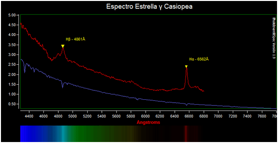

      Posteriormente, obtendremos el espectro «definitivo», ya calibrado y corregido con la respuesta espectral de la cámara. En la siguiente figura, se representa el mismo junto al «espectro de referencia» (estrella del tipo B0):
      Puede observarse, que al ser γ Cas una estrella con tipo espectral Be, sus líneas de la serie de Balmer del hidrógeno está en emisión, al ser un caso especial de estrellas del tipo B, cuyo espectro de referencia muestra sus líneas del hidrógeno en absorción (que es lo común).
      Importante destacar, que el haber utilizado la cámara réflex sin el filtro IR en lugar de la QHY5L, me ha permitido detectar detalles de la línea de emisión Hα . Son precisamente esas líneas de emisión del hidrógeno captadas en el espectro, lo que evidencia que la estrella está rodeada de una gran masa de gas que está siendo absorbida por una estrella compañera (una enana blanca).
