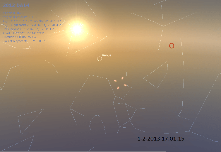

                    jejej a ver sdi lo he conseguido esto esta en parametros de paris que es lo predefinido pero mas o menos creo que puede servir y en la version portable eh???
                    atentos: la fecha rotulada en negro si no esta correcto decidmelo por favor y lo corrijo. ya os contare como va :laugh:

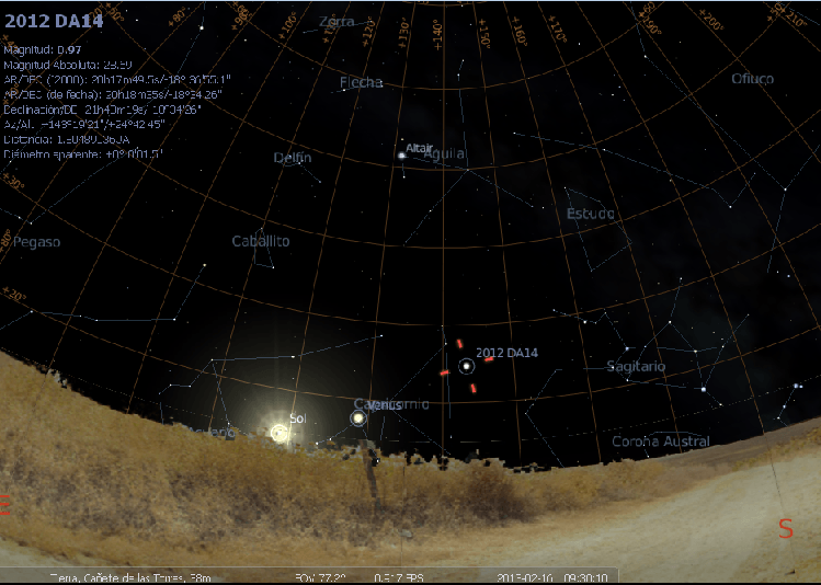

                        pues encima es peor. a mi el dia 16 sobre las 8 de la mañana que se supone sale antes de venus me lo ha colocado entre sajitario y capricornio. y dese luego miguel angel no con magnitud -25 corrijete eso porque el sol tiene mag -26 y venus -3 son objetos brillantes y los asteroides que no brillan casi nada tendran mag 0.27que e sale a mi el 2012DA14 o 7.05 que me sale el Vesta. quereis un dibujito???
                        esperad que va.
                        necesitamos fotos mas grandes aqui no se ven letras
                        bien: es el ananecer del dia 16/2/12 a las 9:30 desde Cañete de las Torres N37º52’1.54» W4º19’6.72»
                        el 2012 DA14 esta a:
                        azimut 143º altura 24º
                        A.R. 20h18m35s D. -18º34’25»
                        mag.0.97
                        mag.ab.28.69
                        diametro aparente:0º 0′ 01.5»
                        y distancia, no se a donde, sera al sol:1.8048 Unidades Astronomicas
                        si es asi quiere decir que le quitamos la 1 que ya estamos nosotros del sol y estara a 0.8048 UA de nosotros
                        y lo mas importante, el dibujo es sin atmosfera asi que no vere nada de nada. como mucho
                        un rayo de sol ho,ho,hoo
                        se llevo tu amor ho, ho, hoo
                        :woohoo: :woohoo: :woohoo: :woohoo: :woohoo:
                        saludos desde Cañete

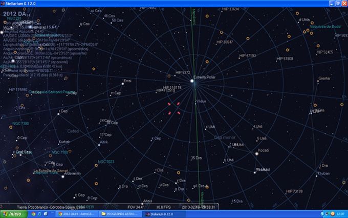

                            #4917
                              A mi, me sale esta posición desde Pozoblanco,a las 21 horas del día 16 de Febrero, practicamente igual desde Córdoba:
                              #4919
                                Manolo, a mi me sale exactamente la misma posición que muestras en la imagen, a las 21:00 h del día 16 de febrero.
                                Coincidimos.
                                José Manuel
                                #4925
                                  Al fin,creo que coincido. En mi strellarium lo veo el 16 de febrero a las 21h a 84º en DEC entre la Polar a la (atura de delta) y Cefeo a la altura de Errai
                                  Magnitud 15,2 ¿Con qué aparato podrá verse con tal magnitud? :blink:
                                  ¿Cómo se puede subir una «foto» del strellarium? :dry:
                                  Gracias, nos leemos… :cheer:
